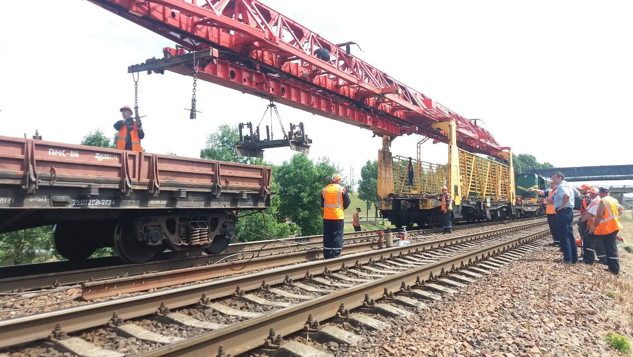

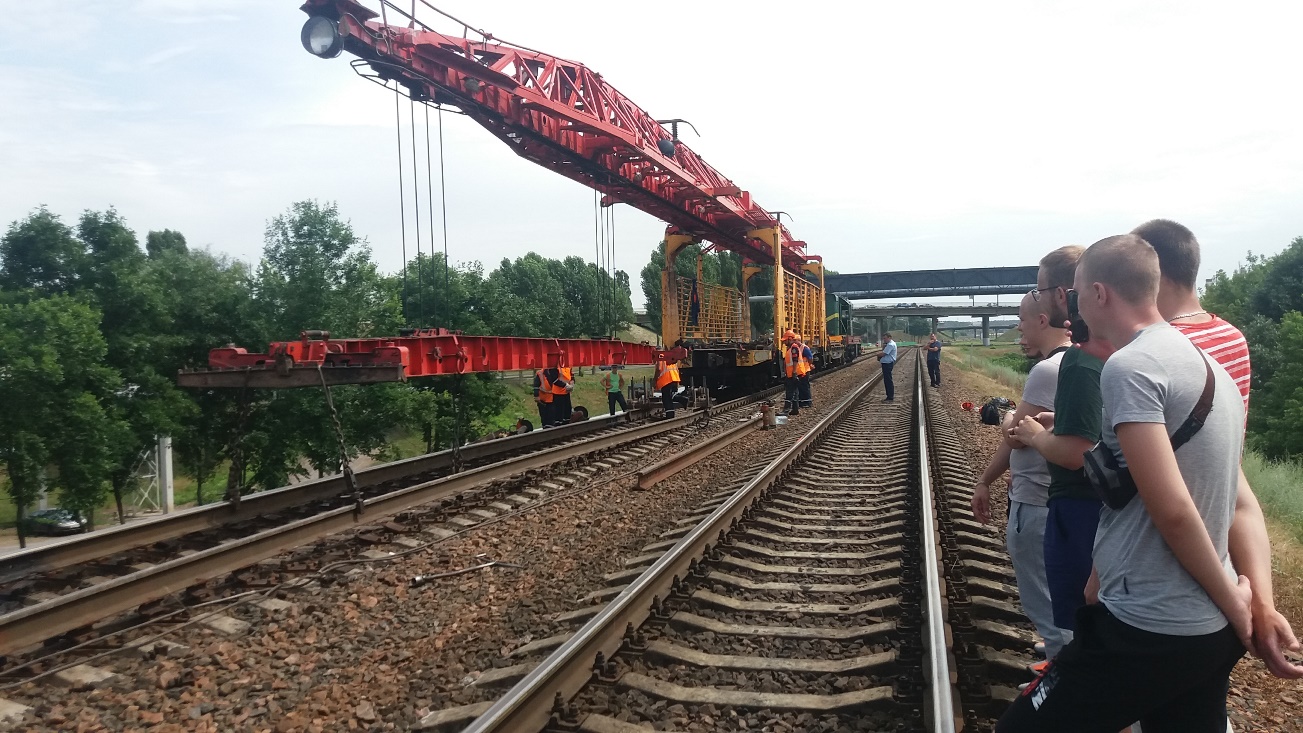

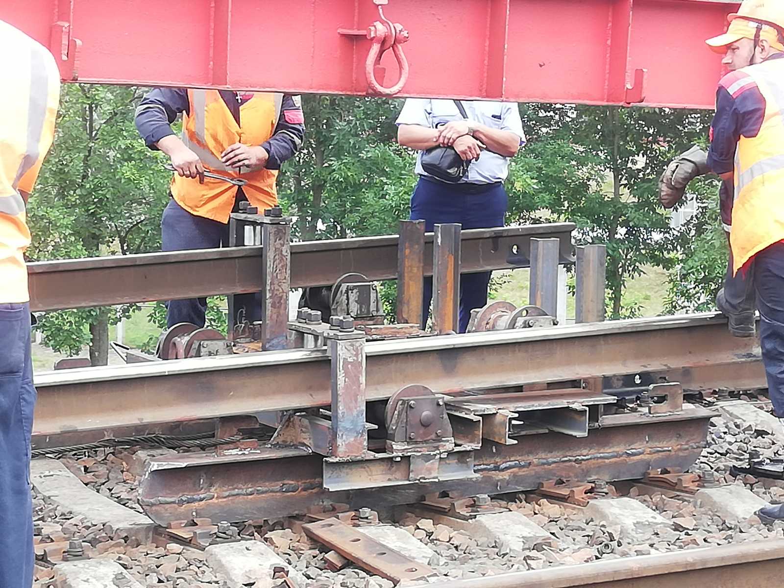

Работа выполнялась с применением укладочного крана УК 25/9-18, а также специального приспособления, которое и обеспечивает непосредственную перекладку плетей.

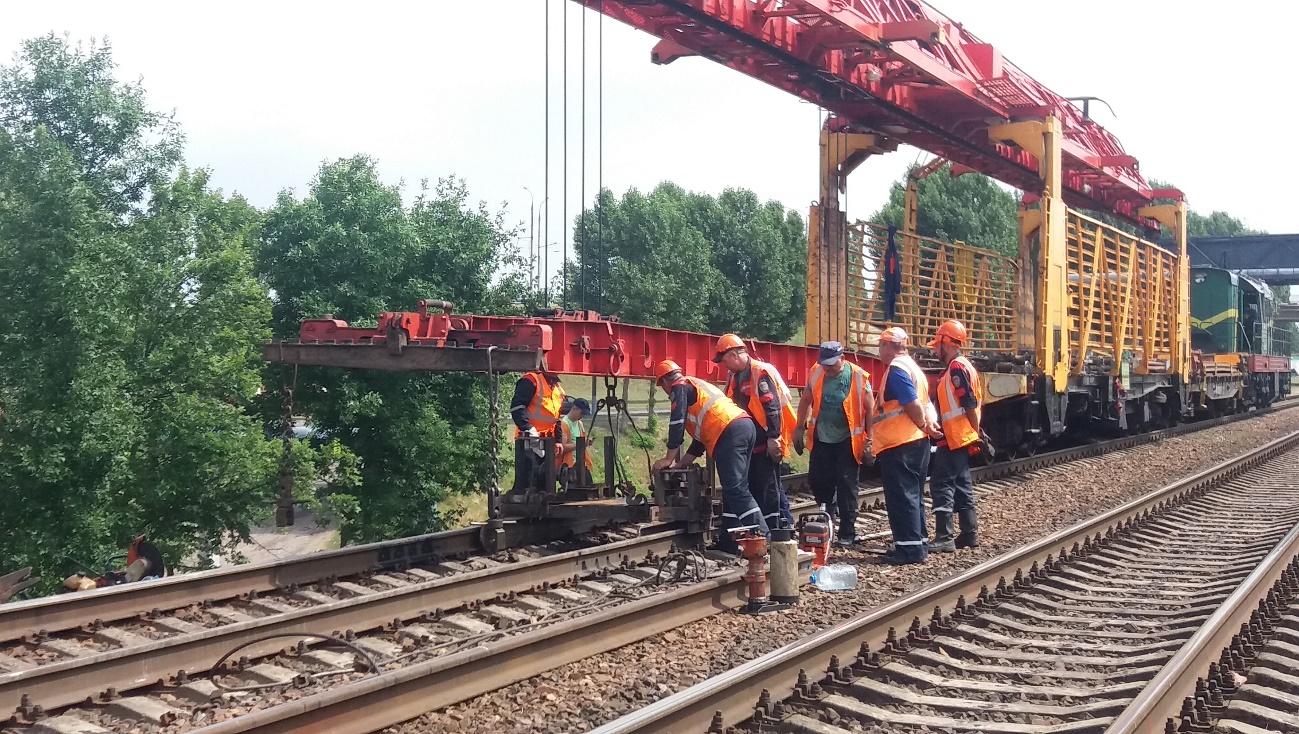

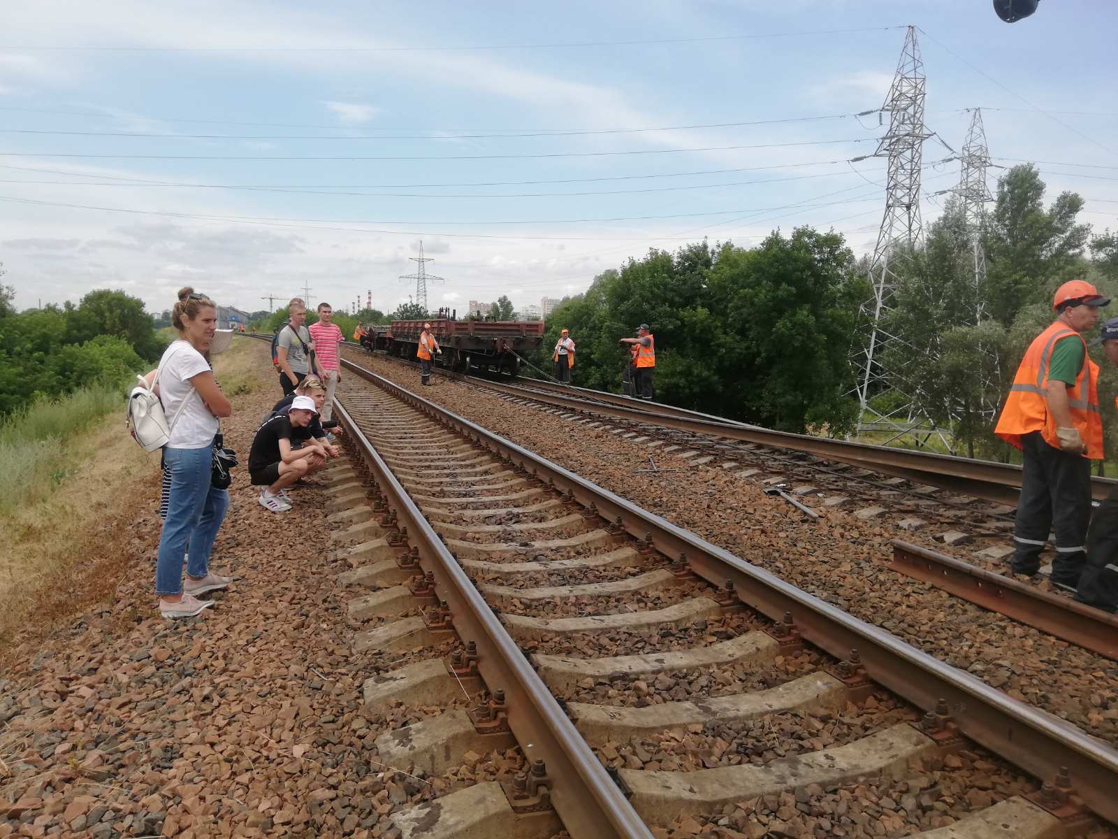

Студентам предоставилась возможность подробно посмотреть технологию «зарядки» приспособления концами рельсовых плетей и непосредственно самой перекладки, а также, так как участок пути двухпутный – работу сигналистов и порядок пропуска поездов по соседнему пути.
