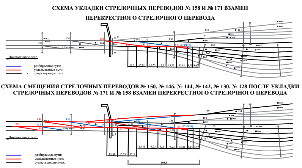

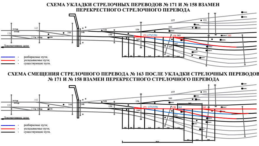

Для организации подобного переустройства необходимо определить несколько возможных вариантов перевода с выбором оптимального. Однако, в некоторых случаях, так как перекрестные стрелочные переводы укладываются для сокращения занимаемого пересечением пространства, замена на другие стрелочные переводы оказывается не возможной без серьезных экономических затрат как, например, на станции Орша-Центральная.

Кроме изучения устройства и условий содержания подобных конструкций в рамках дипломного проектирования выполняется разработка мероприятий и рациональных проектов переустройства, которые являются неотъемлемой частью производственной деятельности специалистов путевого хозяйства.
