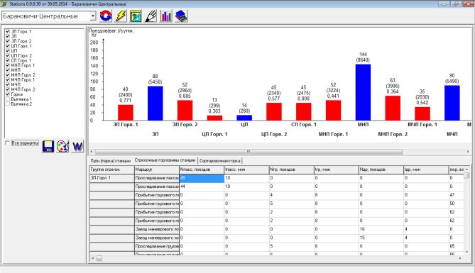

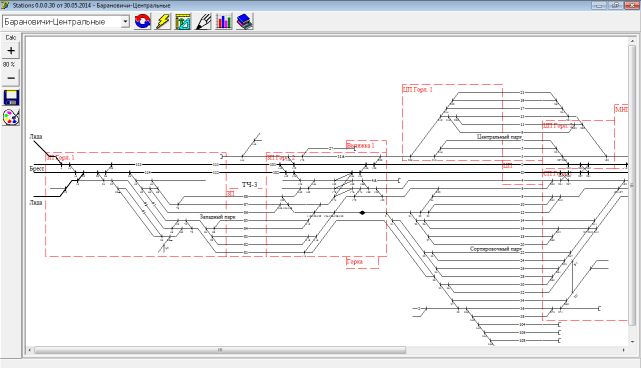

Программа состоит из главного окна, в котором предлагается список железнодорожных станций и функциональных кнопок: «загрузить схему станции», «выполнить расчет», «редактировать схему станции», «результаты расчета».

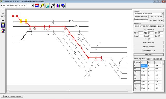

После выбора интересуемой железнодорожной станции на экран выводится схема станции, разделенная на элементы: стрелочные горловины, парки, сортировочные устройства. Каждый из элементов интерактивен. Результаты расчетов пропускной способности элементов станции возможно экспортировать в редактор Microsoft Word, и распечатать в виде оформленного документа с диаграммами, исходными данными и результатами.
Программа позволяет моделировать различные варианты изменения технологических времен занятия стрелочной горловины, парка, сортировочного устройства железнодорожной станции и оценить пропускную способность и ее резерв. Программный продукт дает возможность оператору вносить изменения в схему станции и после этого выполнить расчет пропускной способности измененной схемы элемента станции.
