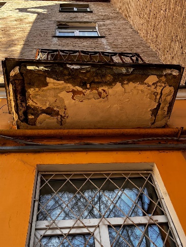

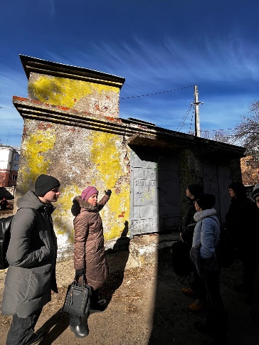

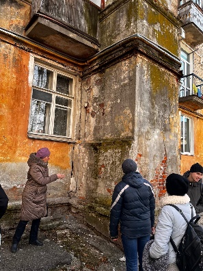

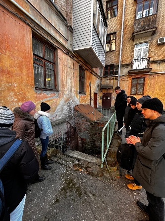

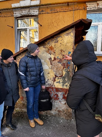

При визуальном обследовании фасадов зданий выявили и зафиксировали видимые дефекты и повреждения, а именно: трещины фасадов (вертикальные, горизонтальные), отслаивание бетонных поверхностей, отслаивание штукатурки, на балконах и лоджиях в местах оголения арматуры четко выражены следы коррозии арматуры, на деревянных конструкциях отмечены явные признаки плесени и грибка.
Как пояснил преподаватель, все эти дефекты возникли из-за ошибок при проектировании, либо из-за нарушений при непосредственном ремонте или обслуживании зданий и сооружений. Отслаивания штукатурки и бетона могло бы и не быть, если бы на стадии проектирования был правильно подобран состав цемента и заполнителей, а в качестве противоморозных и других химических добавок использовали элементы и вещества, соответствующие нашим климатическим условиям. Поскольку именно промерзание бетона и даёт начало трещинообразованию.
Что касается деревянных конструкций, то они должны быть пропитаны необходимыми антисептиками, которые обеспечат конструкциям длительный срок защиты от разрушения в процессе эксплуатации. На всех фотографиях элементов или поверхности зданий, сделанных студентами, в ходе визуального осмотра трещины бетона и гниение деревянных конструкций, были практически однотипны на всех зданиях прилегающей территории. Более наглядные примеры представлены ниже на фотографиях.
