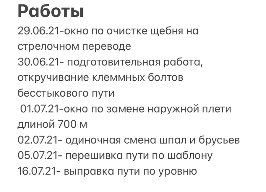

Все рабочие дни заполнены различными путевыми работами, которые производятся как с применением путевого инструмента между проходами поездов, так и в «окно» с применением путевых машин.

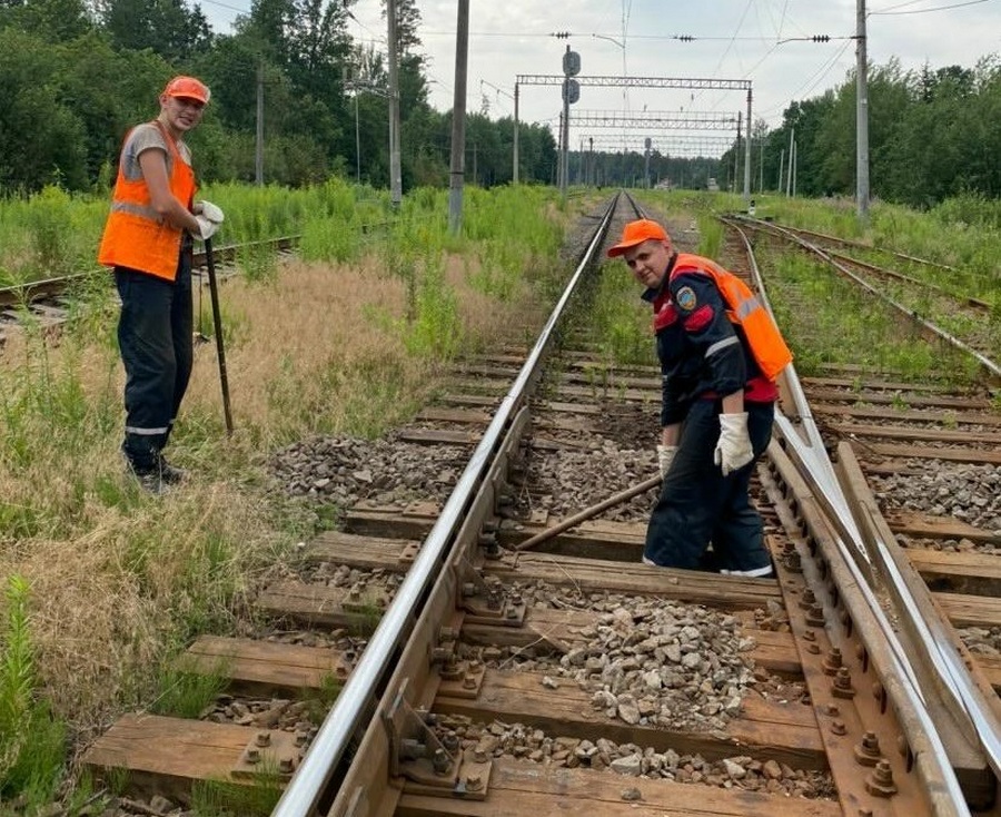

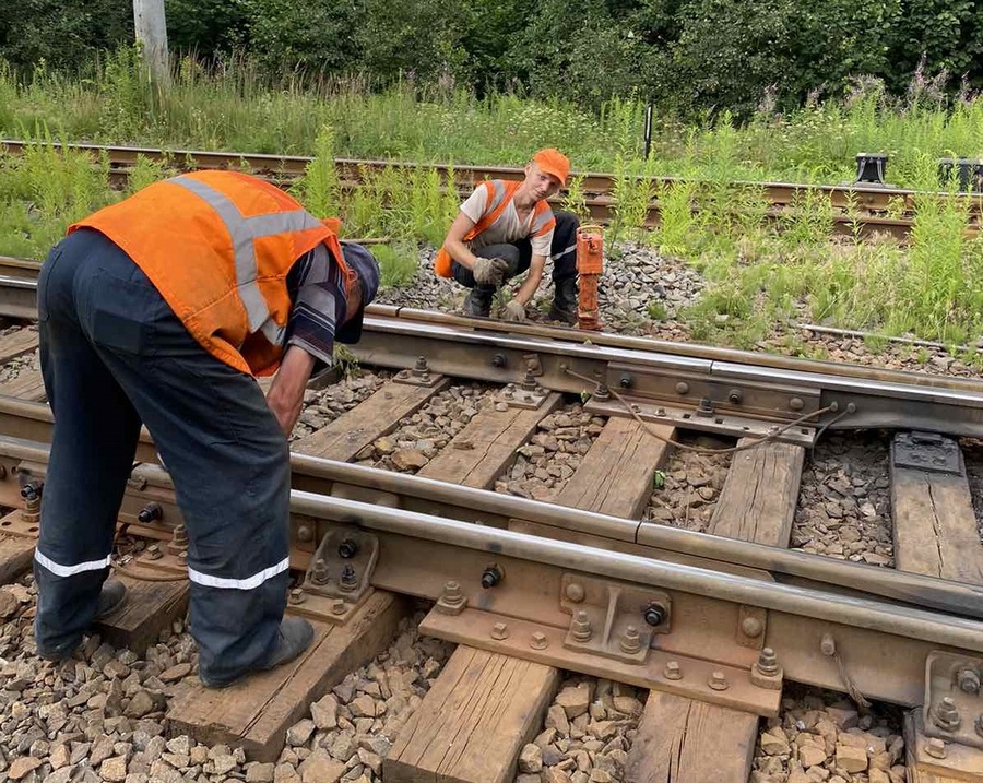

Железнодорожный путь и стрелочные переводы, которые уложены на деревянных шпалах и брусьях требует большого объема работ по их замене. После замены необходимо проверить ширину колеи, уровень, качество зашивки. Зашивка переводных брусьев, которые заменялись в крестовине, имеет свои особенности.
Лето – период, когда выполняются практически все путевые работы, связанные с балластом: его очистка для восстановления дренирующих свойств, выправка пути с подбивкой щебня и т. п.

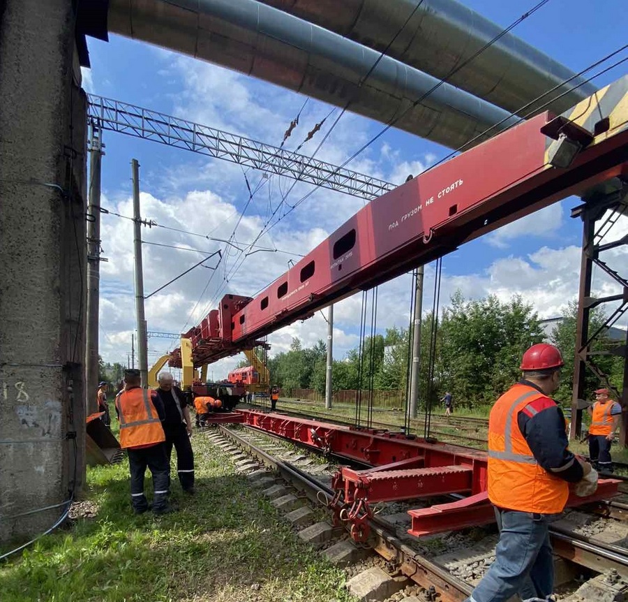

Также в летний период планируется замена большого количества стрелочных переводов. В пределах нашего околотка замена стрелочных переводов производилась в том числе и специальным краном для замены стрелочных переводов повышенной грузоподъемности УК 25/28 СП.

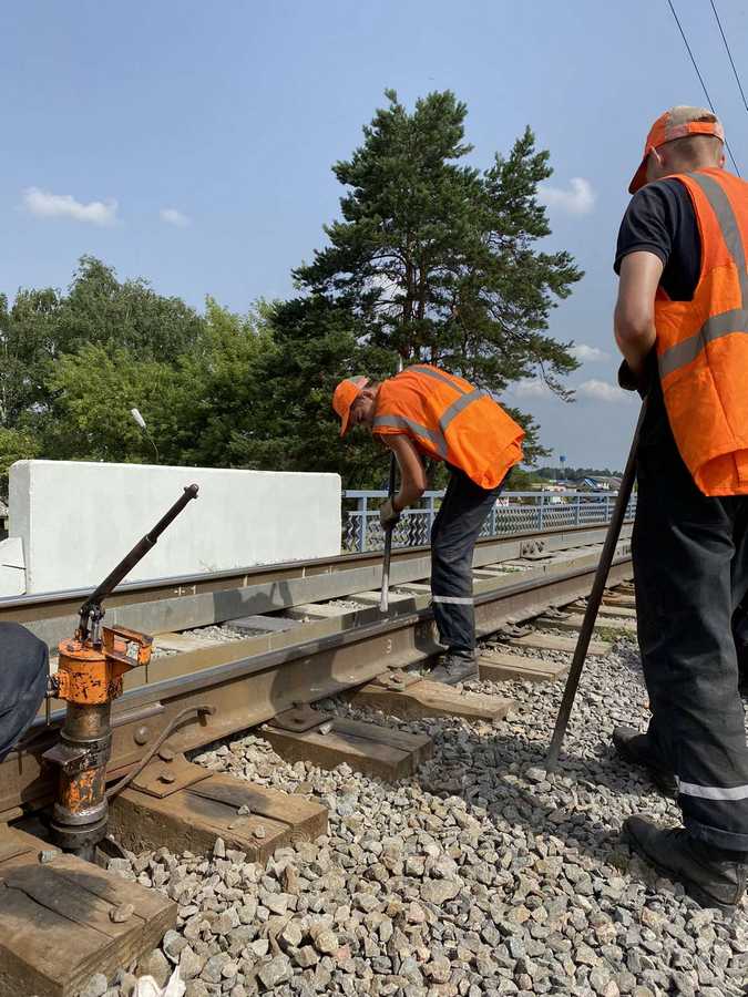

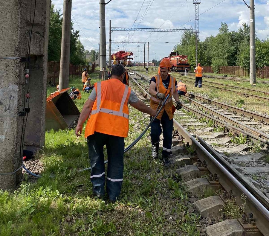

На околотке эксплуатируются плети бесстыкового пути с большим боковым износом, которые меняли на неизношенные. Это целый комплекс работ, который требует четкой организации и руководства, так как предусматривает привлечение значительного количества рабочих, применения инструментов и механизмов.
