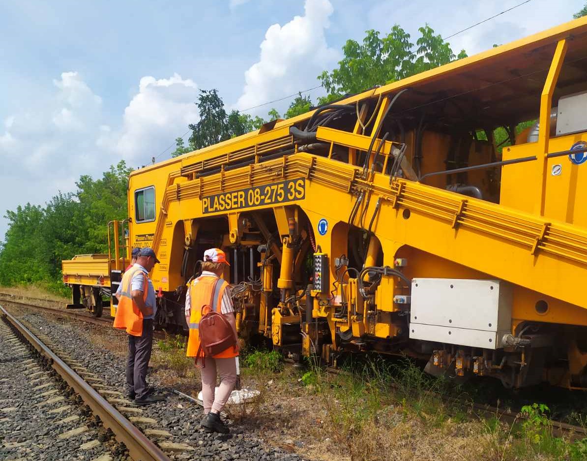

Кроме ведения технической документации, мы выезжаем на путь, когда там проводятся работы, в том числе и с применением путевых машин. На таких работах всегда нужны сигналисты, которые должны специальными знаками (например, свернутым желтым флажком) оповещать проходящие по соседним путям поезда о происходящем на ремонтируемом участке.

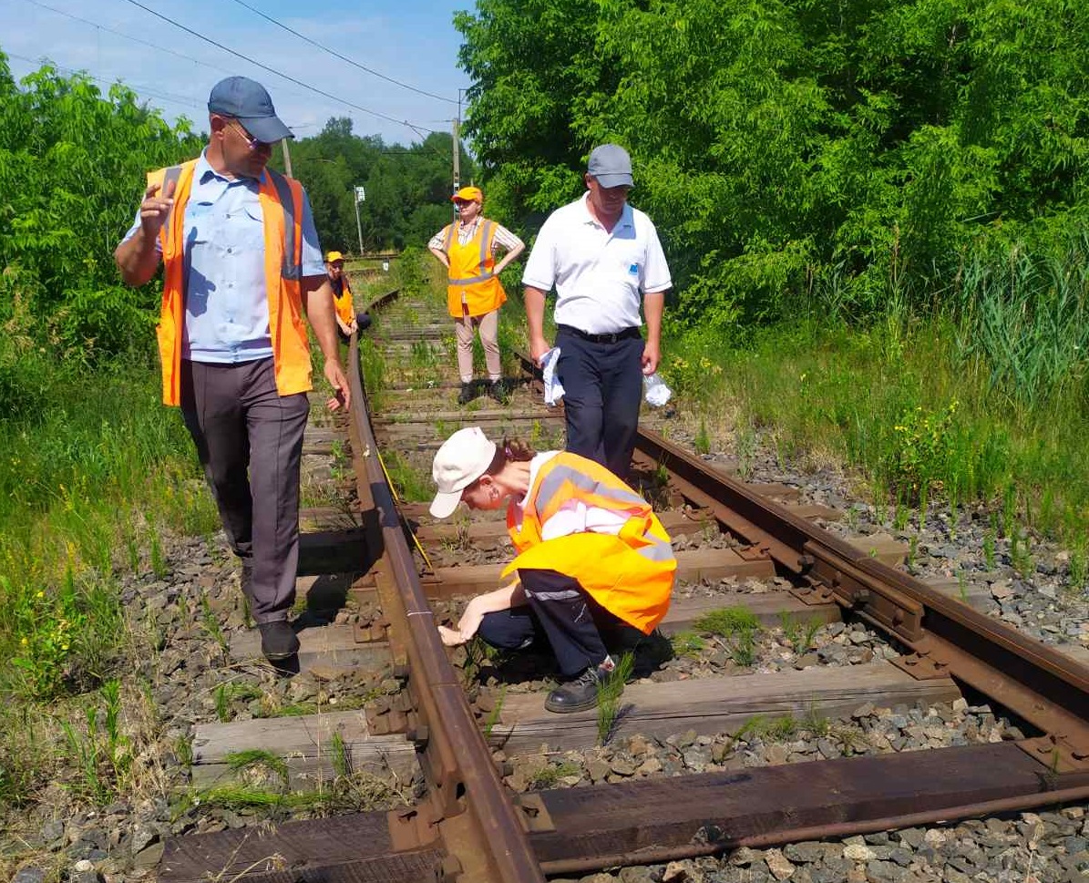

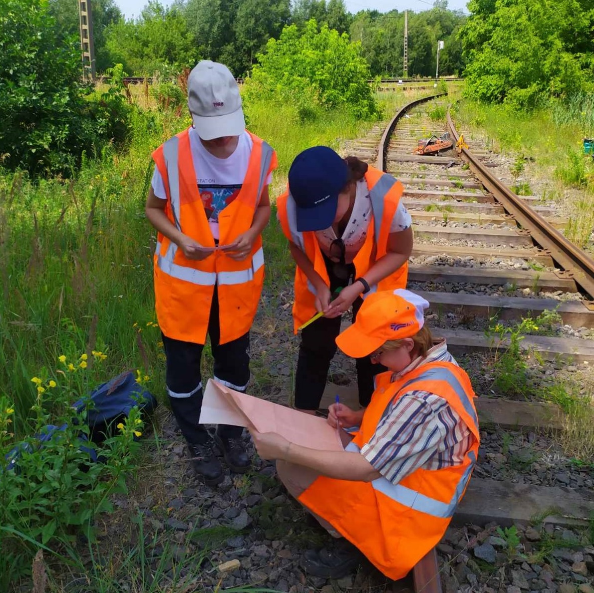

Летний период – время большого объема путевых работ, которые требуют не только технического исполнения, но и предварительных работ по измерению его геометрического положения. Железнодорожный путь в плане состоит из прямолинейных и криволинейных участков пути. С прямолинейными участками пути дело обстоит проще, так как их состояние можно оценить визуально или с применением оптических приборов, например, ПРП. А вот чтобы оценить кривую, а также выявить в ней отклонения, необходимо выполнить довольно трудоемкую предварительную измерительную работу, от качества выполнения которой, будет зависеть точность определения неисправностей. Эта работа – измерение стрел изгиба от середины хорды, в качестве которой натягивают леску длиной 20 м.
Результаты измерения оформляют в виде графиков, которые затем передаются на путевые машины, для того, чтобы они сдвинули решетку в нужное положение. Наставником по подобным работам у нас – техник участка Ародь Людмила.
Кроме измерения кривых занимаемся промерами величины износов металлических элементов стрелочных переводов, заполняем таблицы по промерам и т. д. В процессе прохождения практики получили знания, а также практические навыки, которые несомненно пригодятся и как для дальнейшего обучения, в том числе на дипломном проектировании, которое будет уже в следующем году, так и для дальнейшей деятельности уже на рабочих местах после окончания университета.
