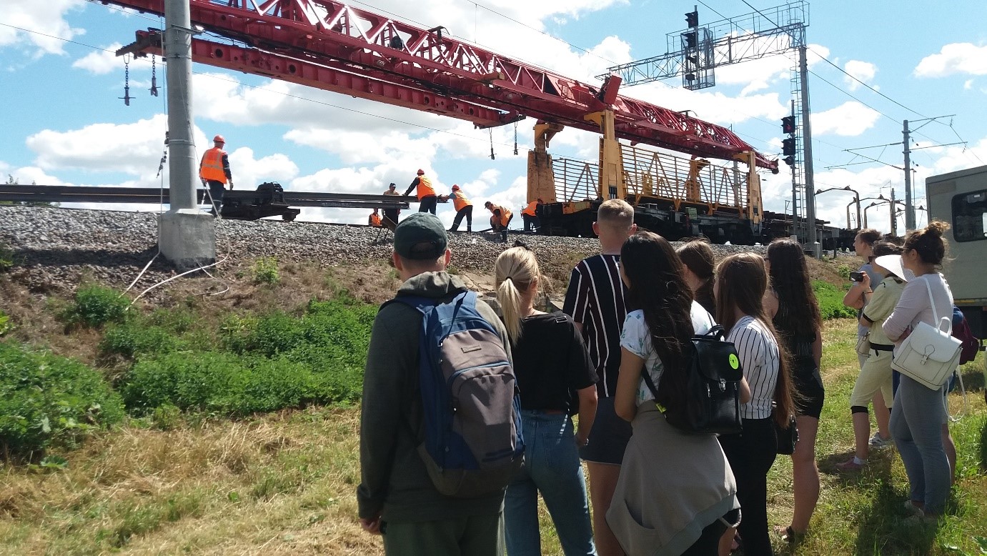

Каким образом из звеньевого пути получить бесстыковой, студенты специальности «Строительство железных дорог, путь и путевое хозяйство» узнали на перегоне Костюковка – Лазурная, где замена инвентарных рельсов плетями бесстыкового пути была завершающим этапом восстановительного ремонта железнодорожного пути.
На протяжении двух дней - 23 и 24 июля - здесь проводился комплекс работ по устройству бесстыкового пути. Работы производились силами ПМС-Гомель РУП «Ремпуть» Белорусской железной дороги».

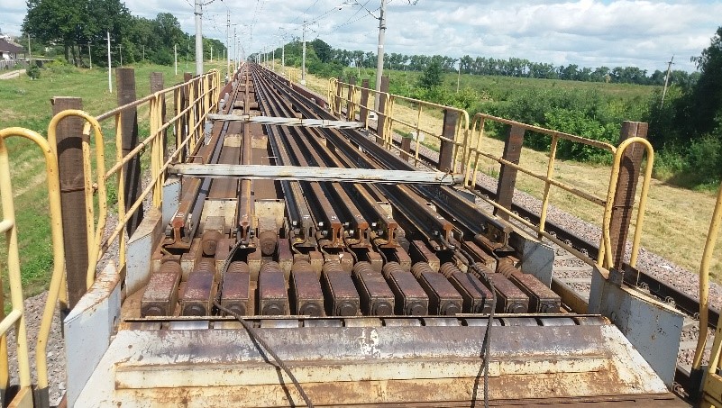

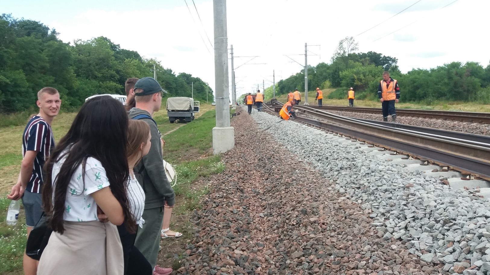

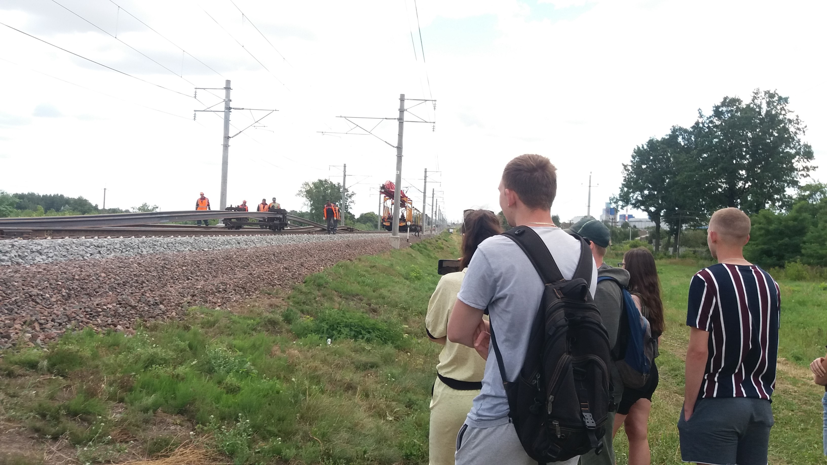

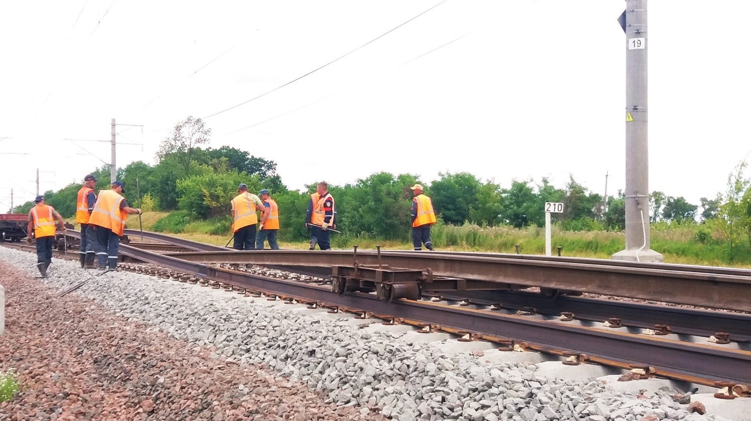

Процесс замены рельсов звеньевого пути (инвентарных) на плети бесстыкового пути с первого взгляда не понятный, но это и вызвало интерес и желание разобраться как так можно переплести рельсы, и что с этого получится. Большое значение в разборе технологии имело то, что была возможность увидеть каким образом плети на специальном составе доставляются на перегон и выгружаются в путь, каким образом концы рельсов и плетей укладываются в специальные приспособления и даже пройти рядом с путем практически весь фронт работ по ходу замены. И уже не в первый раз на помощь в разъяснении технологии пришел заместитель руководителя ПМС-116 Тарасенко В. Г.
